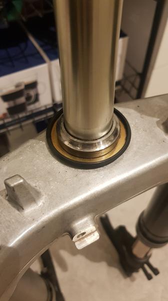

Styrlejersæt sv 1000 {{forumTopicSubject}}
hvad skal man da gå efter ?

HUSK at du ikke må lave mærker i akslen når du piller det gamle nederste leje af...

Det er en prespasning - dvs lejeskålen er faktisk 0,01-0,02mm for lille...

og ja man skal være forsinket med at pille den af troede du mente kuglelejer
