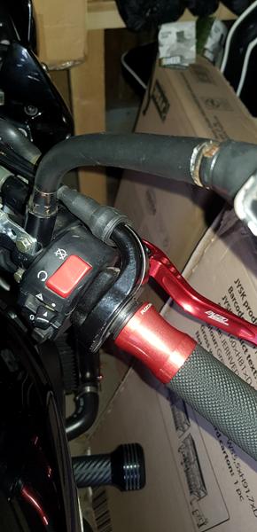

Ja som sagt at jeg har problemer med Gas kabel.
Da jeg skal have den lave lidt længere end standard mål
Jeg kan ikke få den til at slå tilbage med det sammen som den originale gjorde
Jeg har prøvet med gammel og nye ynderkabel med nyt mc inderkabel ingen held
Jeg har også prøvet nye bremse ynderkabel fra cykel og både med inderkabel fra mc virker heller ikke
Og slet ikke inderkabel fra cykel på nogen af dem..
(Inderkabel = wire)
Både smurt med olie og ikke smurt virker heller ikke
Så hvad fanden er galt her ? Troede ikke det var så slemt
Kan man stramme fjeder eller er det bare mig det hel væk
Det er med retur kabel og det er på min SV 1000
P.s. jeg fik den til at virke sådan lidt ca. men når man skal stramme den lidt mere da jeg synes den er for løst og tager ikke fast før efter ca 5-10 mm men så fucker det hele igen hvad kan det være ?

Hvis der sidder en R6 rulle på, så skal du lige slibe lidt væk i den nederste del af konsollen, for der rammer den på en lille tap...
Sidder kablerne i bløde buer uden knæk?

så ved ikke lige hvad r6 rulle er fornoget med mindre det er den jeg har smidt på
der ingen knæk kun pæn bue
