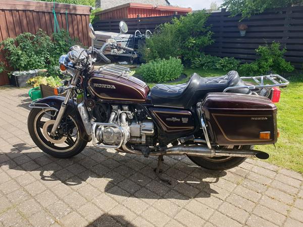

Jeg har købt mig en gammel goldwing, og havde inden købet planer om at fjerne kåbe og tasker. Men nu hvor den står herhjemme er jeg kommet i tvivl. Den skal stadigvæk have STORT service og males
Kåben skal af, vil dog gerne beholde taskerne. Men synes den ser lidt nøgen ud uden kåbe hvis taskerne er på.
Så jeg søger inspiration, hvad vil I gøre ?

Har kigget alle steder og derfor jeg er kommet i tvivl.
Ville gerne af med tasker og kåbe, men især sidetaskerne er jeg vild med( integeret blinkere) men hvis man kun kører med side taskerne så er der masser af stativ som er synligt. Topboksen er jeg ligeglad med
Cafe og bobber kunne være fedt, men jeg vil hellere respektere det mere originale look.

Så af med det, og et fladt sæde på, så er det ikke meget anderledes end andre honda'er med sidertasker.
Mht til fronten, hvis den skal af så er det en komplet ombygning, da den jo er bygget op omkring kåben.
Så andet instrument og lygte og styr.
Der er jo mangle slags, behøver ikke være et clip on eller et apehanger

stativet er desværre kun 1 del,
Da min goldwing er fø'dt uden kåbe så er det mest af det orignale tilbage, bla. blinklys holder

Det er fantastisk hvad man finder når man skruer på så gamle mc´er..
Kåben er ikke original, det overrasker ingen, men forhelvede der er lavet mange små hjemmelavede beslag for at få den til at passe. Under kåben fandt jeg en kompressor til 2 lufthorn som sidder på kølergrillen. Virkede sgu endnu, men de skal ihvertfald af.
Den originale forlygte var monteret inde i kåben, så af med den og forlygte på igen. Der er trukket en tons ledning til kåben med hjemmelavet beslag og relæ.. Det hele skal gåes efter og fjernes.

Mekanisk har jeg ikke fundet så mange problemer endnu,
Utæt forgaffel, det passer mig fint, da jeg skifter fjedrene alligevel
Utæt bremsekalibre, heller ikke så slemt da de alligevel skal smøres og bremseslangerne skal skifte.
Tanken skal ud og renses,
Ud over det så ser det ikke sååå slemt ud, men vi får se når bælterne skal skiftes. Sidste gang var i 2007 =(

Indtil videre er følgende lavet.
Begge forreste bremsekalibre er renoveret
Armeret bremseslange foran og bag.
Nye klodser foran.
Bremsevæske skifte
Oliefilter og olie skiftet
Kølerslanger er skiftet og væske skiftet
Luftfilter skiftet
Kåbe fjernet
Ledninger fixet så blinklys og lys foran virker.
Finale drive olie skiftet
Benzintank drænet og frisk benzin i.
Benzinslager og filtre skiftet
Blinklys monteret
Smider et par billede op når den er synet, men den er ikke pæn endnu.
