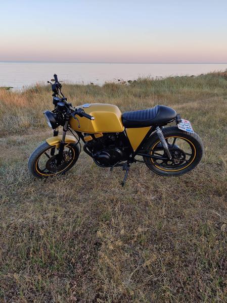

Hejsa! Jeg har købt mig en cafe racer der skal synes. Har snakket med synsmanden og det eneste han siger der skal gøres er at nummer pladen skal monteres anderledes så den er lovlig! Nogen der har nogen fede ideer?

Men så mangler du lidt skærm.
Som den sidder der må den trods alt tage bare lidt af opsprøjtet.
Eller må den jo længere bagud, så den kan blive mere lodret ned langs hjulet.
Men som den sidder nu er den jo ulæselig, og det må den ikke være.

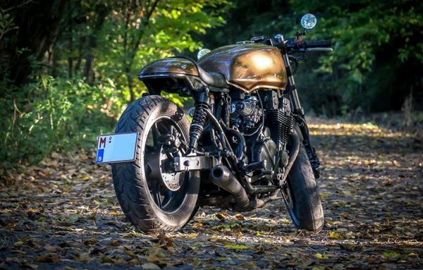

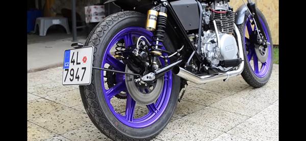

En holder der er monteret på bagerste aksel og går bag hjulet. Sidemonteret er ikke lovligt

Nummerpladen skal være læselig, og må max hælde 15 grader indad, og 35 grader udad i bunden. Løs det.

Der er langt "ud over hjulet" med en nummerplade holder der skal bag sædet.
Husk der også skal lys på pladen for at gøre den "syns klar".
