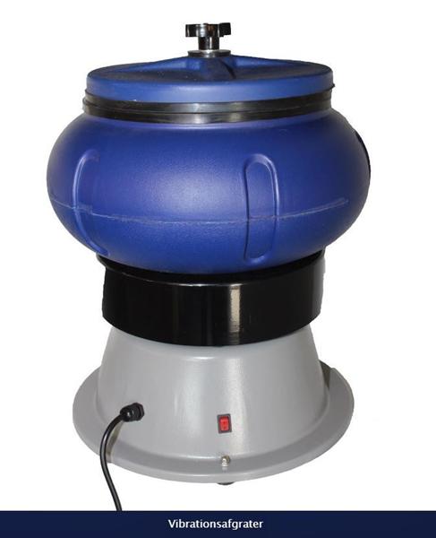

Hej alle.
Jeg har anskaffet en lille 8kg vibratorafgrater/polering maskine.
Spørgsmålet er hvilket medie, der er godt til små stål metaldele/beslag, som skal el galvaniseres om?
Jeg tror valnøddegranulat kunne være velegnet, men savner erfaring?
aug 2012
Følger: 7 Følgere: 102 MC-er: 1 Emner: 34 Svar: 47
Autosol Metal Polish.
Tror du skal adskille de 2 processer, først rengøring og så "polering"
Jeg har afgratet en masse små rustfri stumper i en tromle med groft kvartz sand man bruger i store sandblæsere. Det blev godt.
