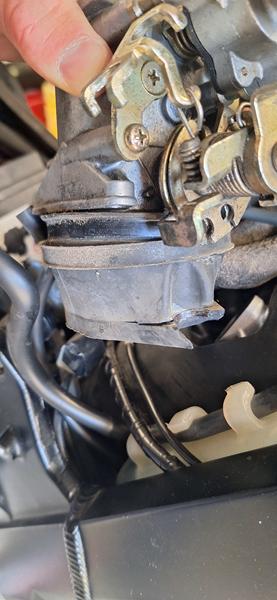

Jeg står her og mangler indsugningsstuds til min sv1000 hvor kan jeg købe dem hjem ?
Med mindre nogle har dem liggende jeg evt kunne købe ?
Den ene var meget tørt og er knækket da jeg skulle afmontere indsugningshuset af..

Jeg har nogle liggende, men de er lige så gamle og potentielt lige så møre som dine.

#1 men dem du så har er de noget værd at smide på hvis man ikke regner med at tage dem af igen i forløbet?
Jeg skulle bare skifte galskabel men kunne ikke komme til så ville tage indsugnings af og så skete det der

Dem jeg har, er hårde og møre. Det vil give utætheder før eller siden...

Jeg tror jeg køber bare noget nyt hjem så er jeg sikker på det holder længere tid, men når der nu står forsrest cylinder så er det vel det samme til bag i ellers skal man have fundet til bag på
