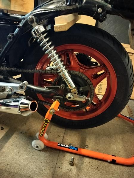

    #1   17. jun Hej 667.
    På tysk hjemmeside webike.de har jeg set, at original dækstørrelse foran er 100/90 x 18. Baghjul 130/80 x 18. Hvis du ønsker større mål, kan du jo måle ud fra det dæk, du har monteret på fotografiet. Se/mål hvor meget plads der er i forhold til kæde, svinggaffel m.v. Du skal være opmærksom på hjulets placering i forhold til fjedervandring og hjulakslens placering (om langt fremme eller tilbage). I diverse dæktabeller, kan du indtaste og aflæse forskelle i omkreds, hvilket kan have betydning i forhold til gearing, nedlægning og bremsekraft. Måske Honda-ejeren eller folk fra en Honda-club kan fortælle om deres erfaring.

    #2   20. jun 130 på de fælge.
    Med det rigtige dæk, må det godt gå ned til 2,5".
    Ja, har prøvet det.
    Men foretrækker de "nyere" 18 foran og 17x3,5 bagpå.
    De tager mere bekvemt op til 140.
