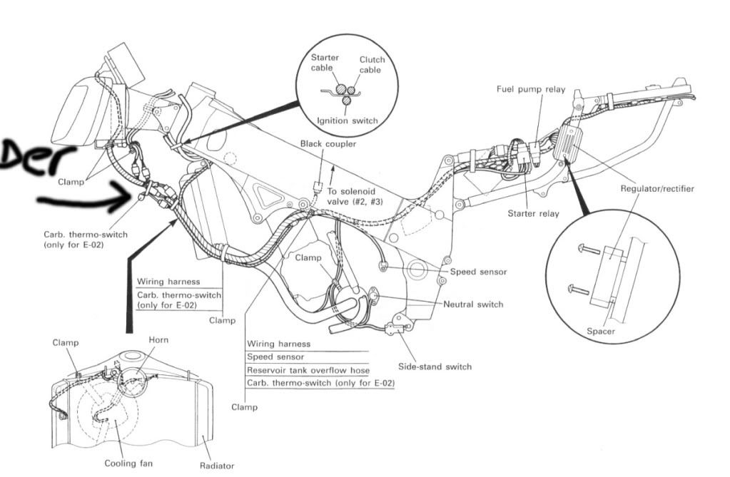

Altså de kabler der går op i speedometeret?
det underlige er at lyset blinker i takt med at olie og benzin lampen blinker.
men det er ikke hele tiden.
Følger: 2 Følgere: 17 MC-er: 1 Emner: 47 Svar: 4.771
http://i892.photobucket.com/albums/ac127/mortenmorfar/Untitled-1-2.jpg <-
