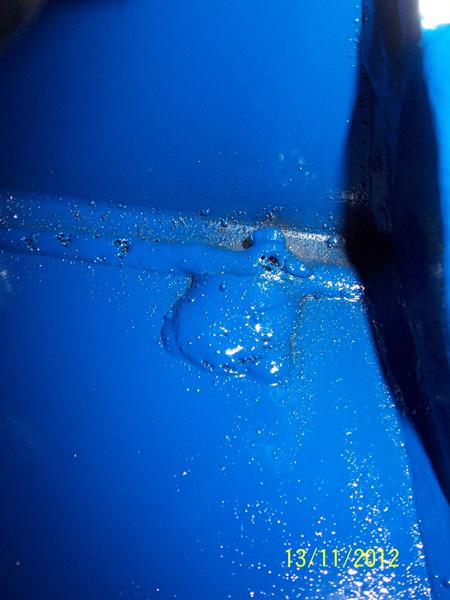

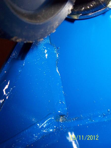

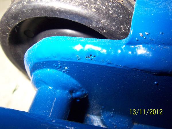

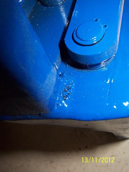

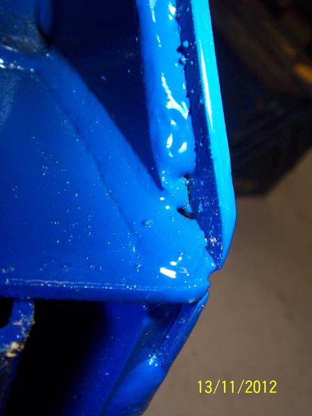

Dårlig svejsekvalitet på donkraft {{forumTopicSubject}}
Jeg ved godt det er mcg, men ved til gengæld også at mange af os makker med alt muligt andet..... herunder biler
Jeg køber helst kvalitetsværktøj hvilket derfor ofte, men langt fra altid, ender med et eller andet kendt mærke. Jeg ville godt have en ekstra donkraft og har såvel set på brugte (som regel alt for dyre i forhold til stand) som nye. Var bl.a. ude at se på Harald N.´s lidt større modeller, men jeg synes ikke umiddelbart de så overbevisende ud. Jeg endte så op med at købe en AC som jo er et gammelkendt og normalt agtværdigt mærke.......tidligere ihvertfald smiley
Jeg kan desværre ikke finde ud af at vedhæfte mere end 1 billede, så det viste kun ét eksempel på de amatøragtige svejsninger der er på donkraften.
Jeg ved godt tiderne har ændret sig, men jeg synes simpelthen det her er for dårligt. Hvis jeg sad i chefgruppen/kvalitetsstyringsafdelingen ville jeg ihvertfald have en dårlig smag i munden for det er jo ikke et discountprodukt.
Jeg forbander dog mig selv langt væk at jeg ikke kontrollerede produktet før køb, men omvendt.... jeg havde simpelthen ikke forestillet mig, at det skulle være nødvendigt med dette mærke.
Har I andre lignende oplevelser evt. med produkter fra samme firma. Hvordan er kvaliteten egentlig af produkter fra fx AJ engros ?

    #5   13. nov 2012 Uanset hvor man køber fra, vil man idag kunne finde den slags dårlig svejsekvalitet.
    Når prisen bliver presset, skal der slækkes et eller andet sted.

  • #23   13. nov 2012 Hold nu da, det er ikke en dårlig svejsning, det der er galt er at der har manglet beskyttelsesgas, det er det der har forårsaget de huller, svejsesømmen er pæn nok? Men den er ikke stærk, tag din kvittering og byt den til en der ikke har fejl.
    Er gammel certifikat svejser
  • #24   13. nov 2012 Der er vel ikke noget af det som ikke kan overholde en karakter D ifl Dansk standard. Der skal det faktisk bare hænge sammen groft sagt. Karakter D må indeholde en del fejl. Uanset hvad skal den nok holde, en ordenligt udført svejsning på 1" kan som tommelfinger regel holde 1 tons.
    Jeg har set væsenligt dårligere arbejde af folk med svejse certifikat smiley
  • #28   13. nov 2012 Jamen jeg har skam også haft certifikat (er udløbet, til såvel stål, tynde og svære rustfaste stålrør samt alu) og jeg bliver ret bekymret over at Dean påstår det ikke er dårlige svejsninger. Det ER altså ikke korrekt. At der sandsynligvis ikke har været beskyttelsesgas på svejseområdet (kan skyldes flere ting og ikke kun at flasken er rendt tør) giver en så dårlig svejsning at styrken er betydeligt svækket. Indrømmet er der så fejl som ikke rigtig kan ses på de viste billeder, men dels er de afbrudt hvor de skulle have været fortsat, men hvad værre er så er den ene svejsning så asymmetrisk, at den kun har fat med ca 2 mm på den ene stålplade. Desuden er flere svejsninger konvekse. Så.... jo svejsningerne er særdeles fejlbehæftede og jeg kender adskillige smede og ufaglærte UDEN certifikat, som uden problemer laver arbejde, der mere korrekt udført end det her smiley
    Til Brian: Ja en god svejsning fordrer selvfølgelig at svejseudstyr og gas er i orden og ikke mindst at lufthastigheden i svejseområdet holdes nede, så beskyttelsesgassen kan beskytte svejsning og metal. -Det kræver dog også, at svejseren rent faktisk kan se og ved hvad han laver *SS*
    Men det med at slibe væk og starte igen er jo normalt ikke nødvendigt, hvis man kan svejse og har styr på sit shit. Vel kan man rende tør for gas, men det ved man i det øjeblik det sker og så stopper man jo normalt. Den smule huller der kunne komme for hver tømt flaske må dog være til at overskue og ikke resultere i det her resultat. Så bortslibning bør ikke være et argument når vi taler om et produkt som prismæssigt tydeligt indikerer kvalitet..........
    Det her er kasseret lang tid før man overhovedet ville overveje rønten eller andre NDE-tests eller destruktive tests for den sags skyld. Det ER og bliver totalt amatøragtigt og siger efter min mening, umiddelbart, en hel del om AC. Jeg ville meget gerne høre om andre der evt. har købt nye AC donkrafte har set noget lignende for så er der ikke megen idé i at reklamere, men er det en enlig svale vil jeg overveje om ikke jeg lige skulle give virksomheden et praj. Jeg kunne da måske tilbyde mig selv til deres Q-afdeling (hvis de vil have kvalitet smiley )
