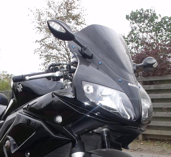

Hvad er reglerne ang. lygter til syn?
Skal ha synet min nyindkøbte bike her til foråret, og spekulere lidt på blinklygterne og baglygten..
De org. blink er afmont. og bagpå er der Rizoma på..
Foran er der sat blink ind i kåben og andre spejle med indbygget blink.. Dvs 6 blink i alt..
Baglygten er også skiftet ud med en klar/røgfarvet en..
Alle lygter er E mærket..
Er det så lovligt når de er E-mærket? eller?

  • #1   17. nov 2012 hvis de er E mærket burde der ikke være noget problem...
    men der er sq store chancer for at han ikke ligger mærke til dem.. smiley
  • #2   17. nov 2012 Hvis de er e-godkendt så er der ingen problem.
  • #3   17. nov 2012 Du skal koble dem i kåben fra de opfylder ikke kravene til synlighedsvinkel og der må også kun være 2 bagblink og 2 forblink på en MC.
    Hvis du så lige får en refleks bagpå og din udstødning er E-mrk. så burde den hvis kunne godkendes !

  • #4   17. nov 2012 Refleks og org. lydpotter haves smiley
    Det burde da være mere sikkert men de ekstra blink.. Men okay, hvis forskrifterne siger noget andet, må jeg hellere fjerne dem til syn..
