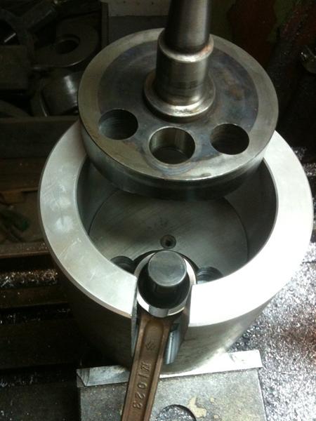

http://www.motorcykelgalleri.dk/fotoalbum/tuningprojekter/18870-gt_550_vitaminkur
jeg laver lortet selv og mangler nu bare de nye reservedele..

et lille fif når du skal samle krumptap med nye lejer
umidbart er det en masse halvparter der skal sættes sammen med fine tolerancer
Den ene halvparts kommer du i fryseren
den anden i ovnen ved 200 grader.
Det der der sker hedder krympeteknik
det ene emne bliver større og det andet bliver mindre ! så er det nemmere at montere delene sammen.
og så lader du delene lagsomt køle af og de genfinder deres oprindelige mål.
Bemærk stål udvidere eller træker sig sammen 0.0033 mm pr grad
Jeg er maskinarbejder og laver aksler med fine tolerancer hver dag.
alle maskindele bliver målt ved 20 grader og den gang Suzuki lavde din krumtap var målevkt. ikke så godt ! så du kan godt være forberedt at de nye dele passer for godt eller har slup.
din værste fjende er kast i akslen ! hvis den kaster mere end 0.01 mm kan du mærke det i røven når du kører.
held og lykke med den
her er et link til en værktøjsmager der laver motor selv fra bunden på manuel drejebænk og fræser ikke noget CNC her.
http://www.123hjemmeside.dk/gunnarsorensen/30857372
hilsen Kenneth.

Knalnaarpotz i holland er en guru indenfor Suzuki's GT modeller.. det er også her jeg køber delene.. han lover at hans renoverede tapper er max 0.03mm ude af balance... men det er klart jo mindre jo bedre. jeg tror jeg prøver det med at køle og varme når det ska presses sammen. for at gøre det lettere..
jeg vender tilbage så snart jeg har fået de nye dele og samlet det hele..
