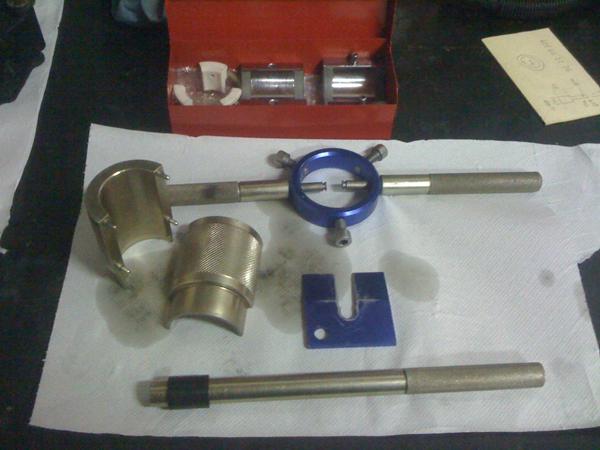

  • #3   5. dec 2012 ja det kræver specielt værktøj til pakdåserne... Nu kan jeg ikke svare på, hvad der er svært for dig. Men jeg er motorcyklemekaniker og skifter ved en 60-100 pakninger om året. og det er sku stadig ikke let !!!
    Her er noget af det værktøj der gør livet letter
  • #4   5. dec 2012 Hmm. Lyder som lidt af en udskrivning med det værktøj. Da jeg vil have gaffelbenene sorte er det måske billigere og nemete at bytte sig til et par frem for denne metode. En mekanikker skal vel have 500kr for at gøre det plus eloxering og ny olie smiley ... Og skulle man smide nye hyperbpro fjedre i med det samme bliver det hurtigt mange penge. Takker for info
  • #5   5. dec 2012 Jeg plejer at tage en time til pakningsskift... Så ja det vil nok passe med 500 på de fleste værksteder..
    Værktøjet overfor koste ca 2000,-
  • #6   5. dec 2012 Glidehammeren til at sætte pakdåsen i kan ikke undværes hvis du vil gøre det selv, resten kan relativt let lave selv.
