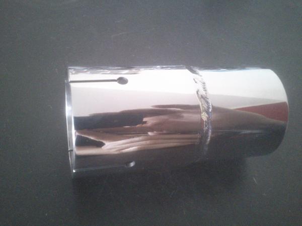

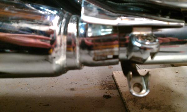

Hej , skal montere 2 "sidepipes" på min Intruder 1400, fint nok , men ser at den venstre sidder længere fremme end den højre ,da de originale forrør tilsyneladende er 5-6 cm kortere af en eller anden årsag.
Nå men jeg vil høre om nogen har en ide til hvem der kunne forhandle et overgangsstykke så jeg kan få pottten ca de 5 cm længere bagud ( stadig med samling skjult under det chrome-varmeskjold der dækker den oprindelige samling)
Har fundet noget der ligner hos Simmons , men ikke duer !!. Diameter skal ligge på ca 41,5-42,5 ( i hver ende!!)

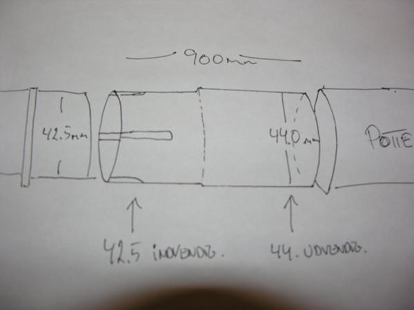

Som det er tegnet er den udv diameter mindst hvor den indv dia er 42,5 ( til venstre) det bliver omvendt,

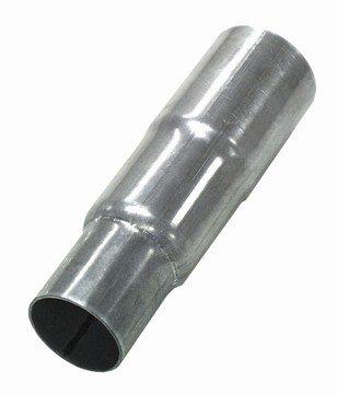

Hvis du har en i nærheden er det nemmeste nok at køre derud med en målepind i hånden. Det kan være de ikke har lige den rigtige stump, men måske kan det løses ved at skære en bøjning eller lignende over.
