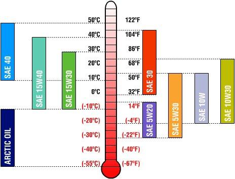

Har set at min yamaha fzs kan køre på 10/40 olie og 15/50 olie. Hvad er forskellen på de 2

Det var lige det svar jeg søgte,, Så blev jeg klogere,,,

En lille korrektion til Niels, det er ikke smøre evnen men flyde evnen ved en given temp
Hvis du har din instruktionsbog Jan, har du formodentlig et lidt større skema
