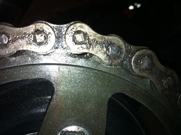

Hej MCG.
Troede først at det skyldtes at dækkene et stykke var slidt ned til ståltråden at den så hoppede hver gang der, nu har den fået nyt dæk og sen gør det stadig, man mærker det tydeligst i gear og bagbremse pedalerne. Har i nogen ideer til hvad det kan være. Har svært ved at beskrive det anerledes.

Skal ikke meget til. Fx op over en kantsten med lidt fart
Op på en buk med den og spin hjulet og kig efter

En bule er nemt at overse!!! er et skævt fælg også... Til gengæld er det let at give et fælg en bule!
er fælgen afbalanceret..?
Den med kæden lyder også som en god idé, men så vil det ikke føles som om det kommer fra forhjulet

Det er nok det du kan mærke, dvs når de rammer fortandhulet

Jeg er ikke ret meget i tvivl ud fra billedet Anders. Og med kædekit mener jeg naturligvis både kæde og tandhjulene. Du er velkommen til at komme forbi så skal jeg gerne bekræfte eller afkræfte det. Men det er nok lige vovet nok at køre så langt vil jeg mene. Brister kæden så slasker den ret sikkert hul i din motor.

Ja det udfald kan jeg godt undvære, da jeg kun har kørt 2 ture på den. Men kan det kædeproblem, gøre at det føles som at køre på en hullet vej, eller er det noget andet?

Men JA det kan sagtens give den fornemmelse.
Ring evt imorgen efter 15 og før 18. så tager vi den lige over tlf . så skal jeg nok guide dig til et selv-tjek der bekræfter eller afkræfter min påstand.

Så stiv kæde var problemet?
dec 2005
Stiv kæde og defekt tandhjul på den bagerste. Det så lidt ud som om baghjulet på et tidspunkt havde været liniet helt galt op .
