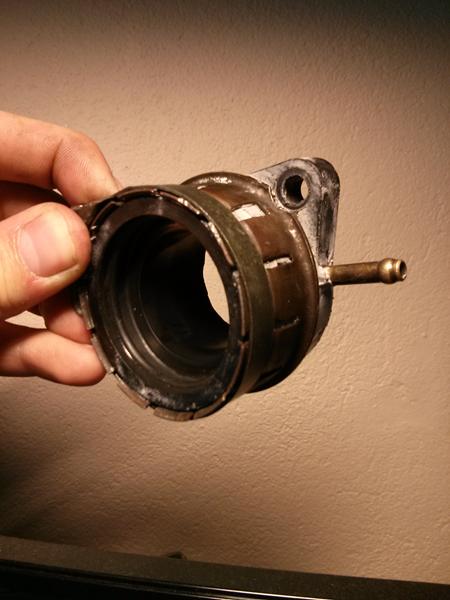

Jeg står og skal ud og kører lørdag, med min cykel som jeg ikke har fået kørt ret meget på endnu.
Men den vil ikke kører ordenligt. I tomgang stiger den pludselig til 4000 omdr, og holde sig der...
Jeg er ret sikker på at den trækker falsk luft ind, og kan høre pive lyde fra indsugningsgummiet mellem karb. og cylinderhus.
Men jeg kan ikke helt finde de rigtige stykker til at erstatte dem jeg har. Der står nogle mål men jeg kan ikke finde ud af hvor jeg skal måle for at se om de passer?
De mål som står er f.eks. 35mm, er det så længden af gummiet eller diameteren, der hvor karb. indsættes eller det stykke som går op mod cylinderhuset?
Passer indsugningsgummi fra en Yamaha XS 400?
/Martin

  • #1   30. apr 2013 Det er ret nemt at konstatere, pust lidt diesel start på mellem topstk. og carb. stiger omdr. er de utætte, og kan midlertidig tætnes med rudelim!!!
  • #2   30. apr 2013 Jeg synes det var svært af konstatere men tror faktisk der skete lidt da jeg prøvede netop dette tidligere idag.
    Det hvide på stykket er silikone, som jeg prøvede at lappe den midlertidig med, uden et positivt resultat smiley
