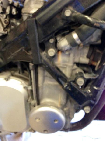

På min cbr 1000f sc24 1990. Er der et hul i højre side. Det ligner der er kommer ridt vand ud en gang. Er der en skarp skæl der kan gennemskue hvad det er/ er til?

Det er sikkert et drænhul under tændingshætten, der muliggør at vand kan løbe ud/væk fra tændrøret hvis det skulle komme der ned.
Du kan jo evt bare afmontere tænrørshætten, slukke lyset i værkstedet også lyse ned ovenpå tændrøret med en lommelygte, så skulle det være ret nemt og se om det er et drænhul.

Det er nærmere det hul vandpumpen smider vand ud gennem, når pakdåsen bliver utæt.

Nu da vi alle gætter på hvad problemet kunne være, så vil jeg sige at jeres gæt også kunne ramme plet. Dog synes jeg I skulle prøve at søge efter følgende på google "Drain hole spark plug". Det er så men helt almindeligt
Det er typisk et problem der rammer den forreste cylinder, da denne på v-motorer er mest udsat for vand. Dette passer måske ikke som "Hans i Grete" på emnestarterens motor, men hvem ved.

Der er ihvertfal kommet lidt vand ud af det. Jeg tænkte at det var et "Frost Prop" hul, så blokken ikke fik revner hvis den skulle fryse. Nogle bil motore har sådan en funktion.
