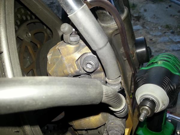

Har prøvet at få denne bolt ud med maskinen til højre på billedet. Har fået den anden ud, samt de to på den modsatte kaliber, men den bolt på billedet sidder bare godt fast. Nogen der lige har et trick?
Har prøvet at slå lidt på bolten med en hammer, og jeg har prøvet at varme en smule med en varmepistol, men det hjalp ikke

Sæt en stor møtrik ned over den (12-14mm) og svejs den i hullet,efter 15 sek så kan du let løsne den med en nøgle udv på møtrikken
Helt normalt problem, simpel effektiv løsning

Og meget mere varme som du har prøvet,

Jeg prøver at varme den rigtig godt op med varmepistolen, giv den noget dask med hammeren og så sætte min skraldenøgle på i stedet.

Som jeg ser det, er umbracoen meget tæt på at være rund indeni, så du skal nok ikke regne med at du har så fandens mange forsøg tilbage. I med det rigtige værktøj som flere har beskrevet. Og så skal den have et ordentlig ryk første gang, ikke noget med at tøve, der skal tages ved. Så må det briste eller bære, bliver den rund, må du igang med rørtang eller svejser. En varmepistol, tror jeg ikke gør nogen forskel, skal der varmes skal der ild til, og det er ikke nemt lige der.
