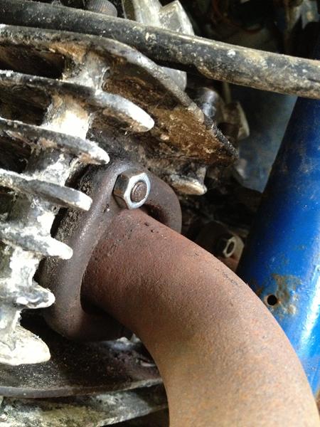

Jeg har endelig udskiftet mit rustne forrør
Det gik ret glat. Jeg lurer dog lige på nogle ting:
1. Der sad ingen pakninger mellem det gamle forrør og topstykket. Det undrer mig lidt. Jeg har dog smidt helt nye i, de passede perfekt, så går ud fra det er bedre. Men er det dumt at bruge pakninger? (har smidt et link til pakningen jeg har brugt)
(link fjernet)
2. Skal man bruge monteringspasta mellem forrør og topstykke? For at det bliver helt tæt? Eller vil jeg fortryde det senere, gror det fast?

Det er aldrig dumt at bruge pakninger nej.
Hvis det er tæt uden brug af pasta så skal du ikke spekulere mere over det. Er det ikke så kan du godt tilføje lidt. Det er ikke sådan at det aldrig kommer af igen.
Det er fint at bruge uoriginale møtrikker. Dog havde jeg selv nok valgt nogle rustfrie lige der. Og jydsk håndmoment til bespænding. Du ved, ikke for meget og ikke for lidt :-).
