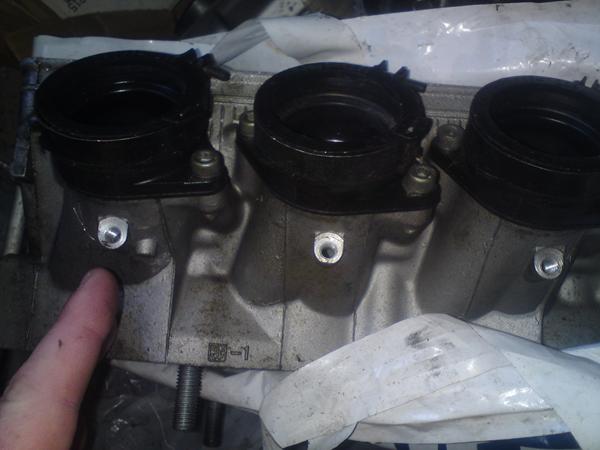

  • #7   10. jun 2013 Der skulle meget gerne være en bolt i topstykket under hver indsugningsstuds, enten skal den skrues ud ellers sidder der en gummi hætte du piller af og så er der en studs du montere dine slanger på.
    Vedlagte billede hviser et løst topstykke hvor skruerne er pillet ud, min finger peger på stedet.
    Morten P: Hvis du bruger den slange kan du vel ikke synchronisere da du jo kun får vacc fra en cyl? man skal jo ha en slange/ur fra hver cylinder ellers får man dem ikke i balance.
    Men ja du skal ha tank og filterkasse af hvis jeg husker ret, og jeg bruger også colaflaske benzin tanken.
  • #8   10. jun 2013 Min fejl igen igen, det er for at justere urene man sætter dem til den studs, så nulstiller man hvert ur.
    Også ud med skruerne under indsugnings gummiet som du har vist på billedet oven over :), også ellers hvert ur til hver karburator.
