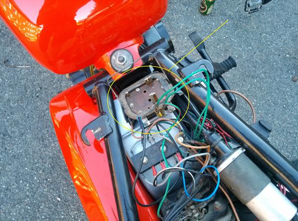

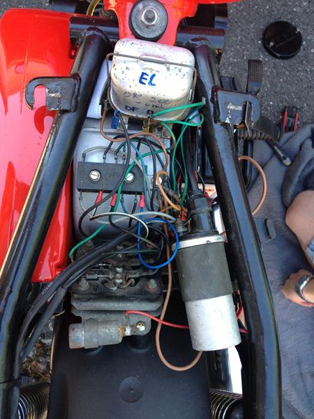

Sagen er jeg har anskaffet mig en MZ Etz 150 årg 87, og efter et par vellykkede små ture er jeg havnet i følgende problem:
* Cyklen kan startes uden lys slået til
* Hvis slået på positionslys begynder motoren at sætte ud
* Hvis slået til almindelig lys, dør motoren med det samme
Det jeg har foretaget mig indtil nu:
* Alle ledninger, spadestik, sikringer osv er gennemgået for fejl.
* kul er tjekket og over minimummål.
* med startet motor er der tjekket om den laver spænding over batteriet
Det jeg søger er nogen med en ide til hvad jeg kan begynde at gennemgå nu ?
så har du en ide, er du meget velkommen til at komme med indspark.
har taget et par billeder så situationen kan bedømmes.
På forhånd tak

  • #6   11. jun 2013 Tror vi har fundet lidt af problemet - spændingsregulatoren er ikke til stede.
    Kim - pt er der ingen spænding på batteriet, er ved at lade det op. Når startet måles der det samme, så lader gør den ikke.
    Rasmus - den følger jeg op på. Ole B, Kjellerup, er det en mand med andre reservedele ?
  • #7   11. jun 2013 Jammen så er det batteri der er færdig, eller fejl i din ladekreds ( ensretter, dårlig forbindelse eller ladespole/generator ).
    Batteri fuldt opladet skal være min. 12,6V, og du skulle gerne kunne måle min. 13V på batteriet når motor kører.

  • #10   9. jul 2013 hehe... ja uden spændingregulator når man jo ikke så langt, den er jo med til at styre spænding og ladestrøm afhængig af forbruget smiley
    Jeg havde også samme problem, hos min var det sikringsboksen som var irret til. Det rensede jeg af og ligeledes på sikringerne. Og wupti så var der ladestrøm på svinet igen smiley
