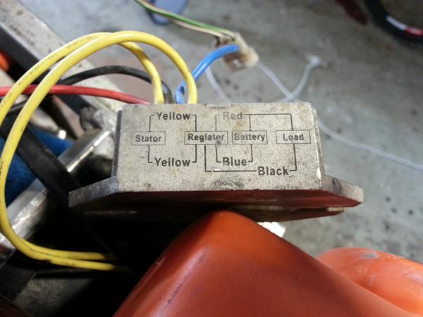

Jeg har et problem.
Har lige sat et nyt batteri på og det er allerede fladt, så den lader ikke smiley får så åbnet op til ledningerne og ser dette. "SE BILLED"
De 2 gule løber under tanken og op mod styret tror jeg.
Den røde går til +
Den sorte går til -
Men den blå er der bare en stump der ikke hænger fast til noget, ud fra billedet forstår jeg at den bare skal monteres direkte på + eller er jeg galt på den ?
Og ville dette løse mit lade problem ?

  • #1   30. jul 2013 De gule ledninger kommer fra din stator "generator" Og den blå er nok en slags signal ledning, der fortæller statoren hvor meget den skal lade med smiley
  • #2   31. jul 2013 Det er godtnok en dårlig illustration, der er på den regulator, svært at se om den blå skal på + eller - tror den skal på -
    Men prøv et måle på + og - når den går i høj tomgang, der skal være ca 14,4 volt

    #3   31. jul 2013 Det er i hvert fald ikke den originale spændingsregulator, så den kan du starte med at fejlsøge på.
  • #4   8. aug 2013 Batteriet var som sagt fladt, eller der er intet problem med lys på cyklen men den vil bare ikke trække starteren mere.
    Så har jeg målt på batteriet, det er omkring 10,55-10,94 og det ændre sig ikke når cyklen står i tomgang, så den lader ikke. Jeg kan bare ikke finde ud af hvad problemet er og ville ikke kunne finde ud af og måle alt muligt igennem.
    Kan jeg ikke sagtens køre på den indtil videre bare ved og bruge kickstart, den starter jo fint med den?
