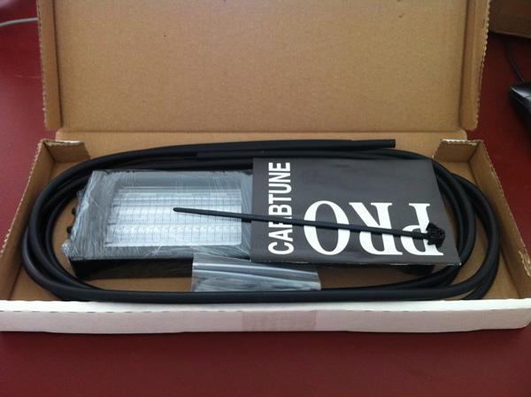

# Carbtune PRO karburatorsynkroniseringsapperat (wow et ord)

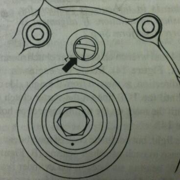

# APE Manuel knastkædestrammer

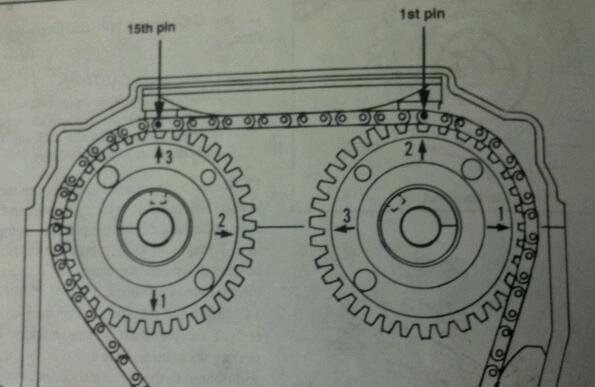

pas på når i skifter knaststrammer.. timning skal være korrekt.. . først knastkæde strammer.. derefter checke ventilafstand... og sørg for og ha et shimssæt hjemme

Søren Bøgh : Har bestilt topdækselpakning og glidebøsninger hos CMSNL.com, Carbtune PRO på Ebay, knastkædestrammer på Ebay, og resten hos Loius.de (:
Tue J : Det er en mekaniker der får lov at gøre det (: godt nok ikke MC mekaniker, men der er vel ikke den store forskel (: Og meget lækkert med en lille guide (: men løsner man ikke knastkædestrammeren for at justere ventilerne alligevel da ?
Morten P : Helt rigtig.. men ville nu også bare kigge over skuldren, og så kan man måske gøre det til en anden gang (:

og derefter carbtune

5~10mm Cm slup mellen knast tandhjul efter den er spændt op
Men i hører det når i er færdige og starter op

hvis i justere knastkæde med motoren i gang for finjustering. gi den kun en kvart omgang af gangen... hvis den stiger for meget i tomgang, er kæden for stram..
