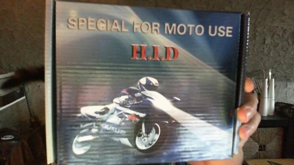

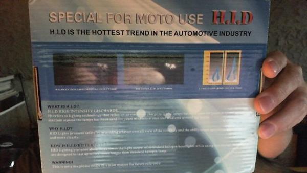

Nu når Denny og jeg åbenbart lykkets med at købt den samme slags Xeon, som åbenbart er "uorginal Xeon" når man kigger hos en forretningerne, eller ved forretningerne "online", hvordan kan man så få sorteret fra de xeon som er dårlige, og rent faktiskt få den god vare. Og i lige midt tilfælde har jeg prøvet andre H pærer inden jeg besluttet mig at få sat xeon på, jeg ved det er ikke lovloligt eller på anden måde anpasset til en MC.
**På den xeon kasse som lygter kom i står det faktiskt det du nævner "HID" men kan ikke umiddelbart se at det er så kaldt Kina varianter!?
Følgere: 295 MC-er: 16 Annoncer: 1 Emner: 126 Svar: 20.729
Dvs noname - dvs kina.
Intet dårligt i det, men deres produktionstolerancer og kvalitetssikring, lader til tider en hel del tilbage at ønske.

Det står ikke meget, men her er 2 bilder af selve kassen de kom i da jeg købte dem.
Ene foto viser forsiden, og det andre foto viser undersiden af kassen hvis nogen bliver klogere af det!
