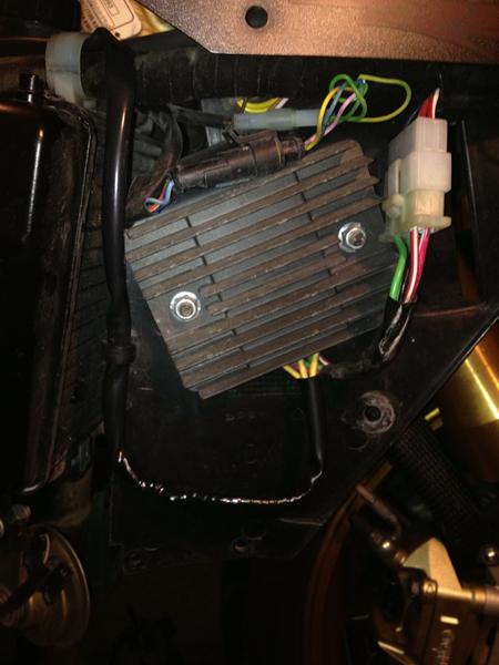

Ensretter eller stator.
Med dit multimeter måler først om der er spænding på bat. Den skulle gerne visse ca. 13v DC ved tomgang og max. 14.5 volt DC ved ca. 4-5000omdr/min. Hvis den ikke gør det, skifter du dit multimeter over på AC visning. Her måler du over de to eller tre faser dvs. mellem ledningerne. Her skulle den gerne vise en AC spænding som går op til en ca 50-70 volt AC. Hvis den gør det er det regulatoren der er stået af, og hvis det modsatte, altså en lav spænding, så er det statoren eller en kombination.
Husk også at, et dårligt batteri kan forårsage at Ensretter eller / og stator bliver unødig belastet, i og med at der konstant skal lades på batteriet. Så det kan også give mening at skiftet batteriet samtidigt.

Kig også på stikket imellem ensretter/laderegulator og batteriet. Der er som regel fire ledninger i, til trods for at det kun er plus og stel.

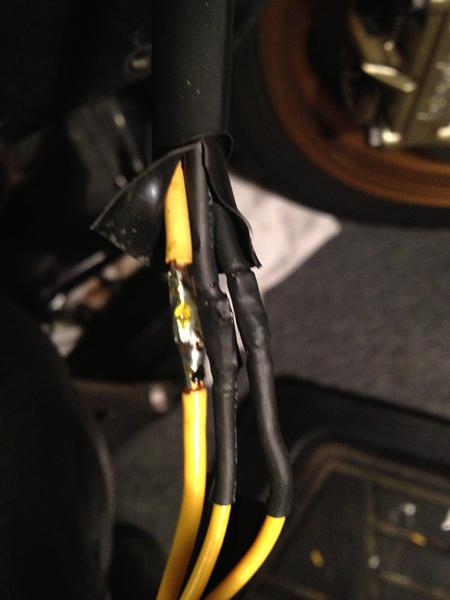

Jeg overvejede bullit connectors (stik jeg bruger på min fjernstyret bil og som jeg trækker 200amp igennem), men jeg blev enig med mig selv om at lodning var bedst. Så er jeg nemlig helt sikker på en god forbindelse. Og da jeg samtidig har brugt krymp med lim, så holder det også meget meget længe.
Jeg er ikke så bange for ledningerne skal knække da de sidder beskyttet bag kåben. Det er ikke noget man piller ved.

Uanset, så er jeg enig i at en god lodning er det bedste, hvis ikke man har behov for at afmontere i tide og utide.

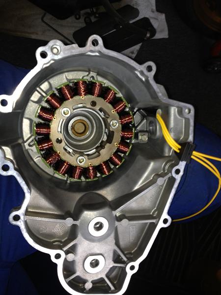

Fik du målt at den gamle stator var kaput/kortsluttet?
apr 2008
Følger: 8 Følgere: 6 MC-er: 1 Emner: 11 Svar: 177
Ja den gamle stator lavede stel forbindelse
