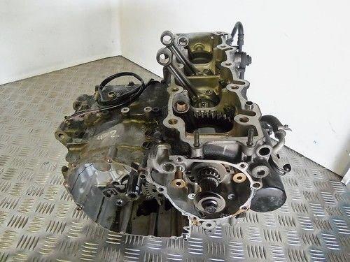

hej gutter..
kan det ikke lade sig gøre og montere en ny knastkæde..
hvis man bestiller en der ikke er åben... de skulle holde bedere...
ku man ikke bare fjerne de 2 knaster.. og så smide kæden til til tandhjulet på krumptap.. knast.tandhjulet
går ud fra den sidder inde under dækslet/coveret ved cam timening mærket ?? og den glide skinne hvor kæden hviler på..
hvordan f kommer man ind til den bolt

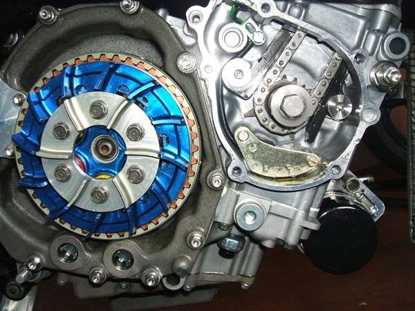

for så tror jeg jeg er inde på det rigtige....
maj 2011
Følger: 13 Følgere: 19 MC-er: 1 Emner: 116 Svar: 1.642
er det ikke det yderste tandhjul knastkæden bliver trukket af?
det store tandhjul på krumptap er vel til bundkæde

yep og der er også den bagerste glideskinne der skal skiftets.. har fået fat i en helt ny.. godt nok noget hårdt plast det er lavet af..
maj 2011
den gamle guide var ikke meget slidt.. men skiftede den,
men den gamle kæde er ca 3-4 mm længere end den nye..
og jeg valgte som sagt den lukket kæde uden nitteled.
det var ikke så besværligt som man skulle tro..
bare alle tandhjul ude i startersiden med skiver og shims skiver. og nålelejer.
og så montere det rigtigt igen..
fik timet knasterne rigtigt. nu skal jeg bare have samlet den færdigt..
