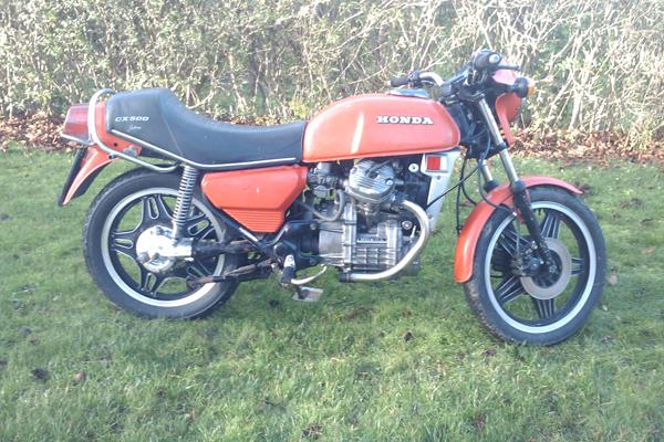

Jeg har rodet længe med at få gnist på min CX500 ...
Jeg havde målt stator igennem, inden den blev samlet, men efter motor er monteret så er der overgang til Stel i Generator viklingerne :-).
Da Jeg afmonterede det 3polet stik ( Gule ledninger) sprang den i gang og kørte stabilt efter få sekunder. Det var sgu Lækkert..
DVS. ny Stator for at den kan Lade ???
Hvor købes sådan en for at få noget der virker ?? Eller er det bedre at få den viklet om ??
Vil hellere betale mere end købe noget skod ?
