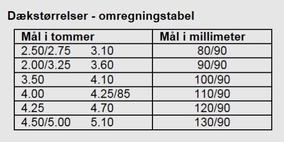

Jeg står og skal købe 2 nye dæk til min gamle Yamaha RD 125. Og jeg kan se at det er Tommer størrelser dækkene er i, men er der en mulighed for at omregne det til mm/% ligesom man normalt kører med?...

Er det virkelig så nødvendigt at dækket skal hedde tommer og ikke mm ?
