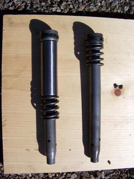

Jeg søger en som kan lave nogle alu spacere til min forgaffel..
De skal være 5 cm i længden, udvendig og indvendig diameter har jeg ikke lige fundet frem til endnu.. Jeg har søgt efter et værksted på google, men jeg syntes det meste ser ud til kun at dreje sig om større industri arbejde.. Nogen der kan klare sådan en opgave, eller kender et værksted nær aalborg der kan...?
Her er et billede af hvordan de ca. skal se ud :

  • #1   11. dec 2013 hvis det er den pys imellem fjederen og kragen på den fætter til venstre så kan det nok godt lade sig gøre i weekenden for mig og hvis du har nogle mål og idéer om hvad materiale det skal være (ved godt du skriver alu)

  • #5   12. dec 2013 Arrrrrgh Henrik....... Det er afstands stykker til fjedren, altså dem som får hele vægten, jeg mener ingenlunde at et afløbsrør i grå plast fra xl kan anvendes her.....

    Jeg renoverede mine egne fordæmpere, med nye fjedre på min GSX 1400 i foråret. De er originalt født med fjederafstandstykker i plast, på en cykel der tør vejer over 200 kg. Så mon ikke det går, hvis man tænker sig om smiley
