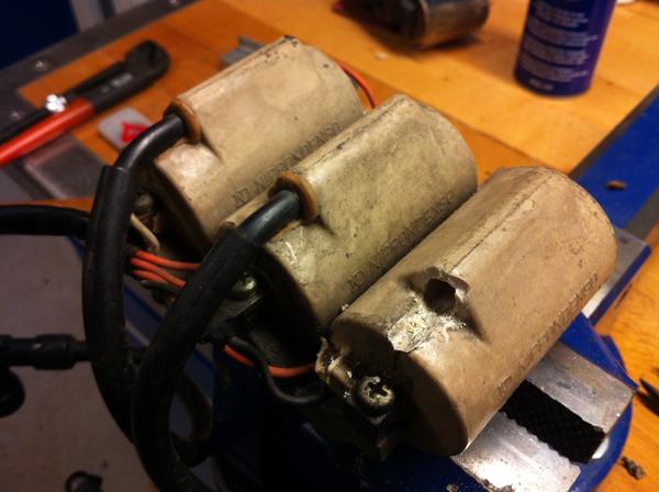

Jeg er ved at bygge den gamle Ducati om og i den forbindelse skal tændspolerne flyttes, men jeg kan se at tændkablerne ikke kan "skrues" ud af tændspolen - men kan jeg forlænge dem hvis de bare bliver isoleret ordentligt?

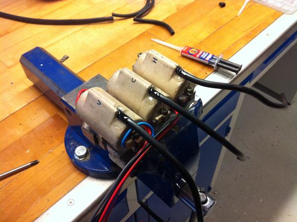

Jeg har lige skiftet tændkabler på min gamle GT'er. Og der var de gamle kabler limet. De nye blev også limet i igen

Pas på ikke at brække for meget med sylen, jeg kom til at brække lidt af spolen fordi jeg var for hård.
Jeg brugte noget 2komp. Lim fra loctite til at lime de nye, men det slipper lidt på kablet, så måske kontaktlim er bedre?
