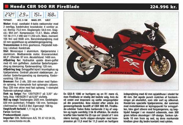

Jeg har hørt at honda cbr 900 rr motoren er den samme motor som 954 rr. Dvs reservedele skulle være ens. Er der nogen der ved noget om det ?.
jun 2011
cbr 900rr er en 893 cc hvor mod 954 er en 954 ccm og 936 er ja 936 ccm
Men fælles for dem alle er at de allesammen hedder CBR900RR!
