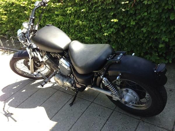

Jeg søger efter en med godt kendskab til en Yamaha Virago 535 fra 89' hvor der originalt sidder en 'Dummy' tank ovenpå.
Da jeg fik cyklen var der eftermonteret en "Mustang" tank som var koblet til den originale tank under sædet. Det var noget være fusk værk og valgte derfor at fjerne alt så den kun er koblet til originaltanken.
Nu er jeg så kommet i tvivl, fordi mit håndtag kan jeg tænde for en "reservetank" som starter en pumpe som trækker benzinen op til karburatoren. Det er fint nok, men det kan da ikke passe at den skal kører konstant for at min cykel kan få benzin. Det skal lige siges at tankdækslet har været voldtaget lidt med en skruetrækker så det holder ikke 100% tæt.

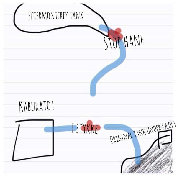

    Jeg har lige hurtigt prøvet at tegne et forslag men er det realistisk ?
  • #20   5. jan 2014 Min tanke var nu at bruge den øverste tank som hovede tanken og så når den er ved at være tom, lukke den af og sætte pumpen igang så den hiver benzin fra den nederste tank
    Er den ide helt umulig?
  • #21   5. jan 2014 Den mulighed ville være en god ide. Dog tror jeg stadig det løber over når ikke den er tændt. Men min plan var at sløjfe org tank og bare bruge den nye.
  • #22   5. jan 2014 Håber virkelig at den kan klare sig med benzin hvis den kan klare at benzinen selv kommer ned til karburatoren - ville elske at smide den undertank og alt med ud i hækken.. Den eneste gode ved denne ide et at den så ville have små 15 liter så der ville gå langt mellem tankstationerne smiley
  • #24   5. jan 2014 John - den har nemlig en anden undertank som er lukket når Yamaha kommer en rigtig tank ovenpå. Så sender den bare benzinen ned til tanken under sædet og så op igen... Virkelig et mærkeligt system de har lavet
