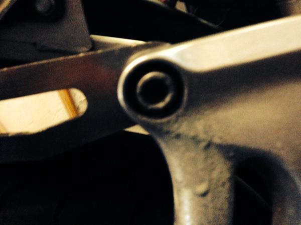

jeg vil derfor tage mine potter/forrør af for at polere dem op, så de kan blive dejligt skinende og irriterende blanke her til foråret. Fik den første af og det gik fint, til trods for at ham der i sin tid har monteret potterne, ikke har smurt alu-boltene med noget som helst, så det var groet noget så godt fast, eftersom sådan nogen jo får noget varme. Men da jeg skulle have ophænget af til potte nummer 2, rev jeg samtlige øre af unbraco bolten, som så fint sidder fræst ind i bagfodhviler ophænget.
nu kommer jeg så til spørgsmålet, hvordan får jeg sådan en bandit ud uden at forvolde for meget skade?
den har fået alt fra WD-40 til caramba, til CR-C3. Har prøvet at banke en større kærv i med henholdsvis tawks og en større unbraco. Men uden held
Any ideas?

hvis du går igang med at bor bolten ud. vil jeg mene at det ligner en rustfri bolt du har med at gøre. også skal du have de rigtige bor for at det kan lade sig gøre. alm. sorte jern bor, bliver sløve på nul komma fem. hvis bolten er lavet i rustfri.
og nej bolten er som på billedet, men kærven er væk. Hvis jeg bare på en eller anden måde kunne hugge hovedet af bolten ville det også være fint, for der er 3-4 cm bag bolthovedet uden gevind, så jeg ville kunne tage ophænget af, og rive bolten af med en papegøjetang. Kan bare ikke få hovedet banket af fordi det er sænket ind i en indfræsning i ophænget, hvis det giver mening?

Jeg ville bore hovedet af og kun hovedet. så hvis du bore med et bord der har næsten samme størelse som bolthovedet, ryger hovedet af når du er næsten igennem det. så kan du trække fodhvileren ud over og du har så en stump bolt, du kan tage ved med. med en tang

Den cykel kender jeg :), som jeg husker det er bolten rustfri og går igennem afstandstykket (alu og rustfri skidt kombi) gevindet er i stellet. jeg er ret sikker på at den binder i afstandstykket, lad endelig være med at "volde" den.
Hvis du har den foreste bolt ude, og piller det af du kan på potten burde du kunne dreje forhviler beslaget frem og tilbage og få de løsnet.

NU er bolten ude. En times tid med et 10 mm metalbor, så var bolthovedet væk. Første del af det var blødt som snot resten hårdt som sten. Selve bolten er tilsyneladende af rustfrit stål, men hovedet var ret underligt. Jeg har endda haft held til at banke en 12 mm top ned over det-uden af den grund at have haft held til at få det af.
