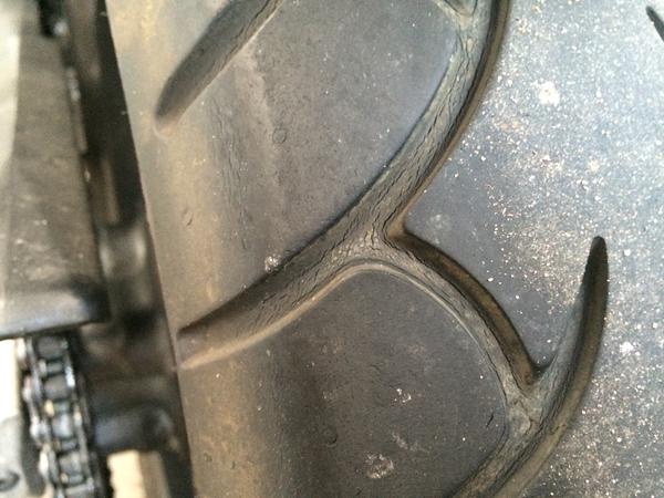

Hej
Jeg købte for 3 år siden nye dæk til motorcyklen, Metzler Roadtec Z6 og sidste sæson opdagede jeg at der var begyndt at komme små sprækker inde i revnerne.
Jeg har max kørt 8000 km på disse dæk siden jeg fik dem skiftet, kan det virkelig passe de er mørnet?
Se vedhæftet billede, er det byt til nyt?
Har haft kig på nogle ny dæk, Bridgestone BT023 er det nogle der kan anbefales?

Jeg spørger fordi jeg ikke har det store forstand på dæk, så ja de er nok mørnet.
Fandt vidst ud af sidste år at de var produceret i 2008-2009.
Dot koden siger: DOT EB 36 E487 1408. Mener det sidste betyder 14 uge år 08.

Det er da bedøvende hvornår dækket er fra det skal da bare skiftes

men hvis dækkes nu eksempelvis var produceret sidste år så kunne han jo bede om et nyt på reklamationen

Hvis du blot kører 50-100 km med for lavt dæktryk, kan du have lavet en uoprettelig skade på dækket. Den klassiske...kører hen til forhandleren efter vinteropbevaring i garagen/laden og efter at have sparket på dækket med din træsko uden hælkap, konstaterer du der er rigeligt luft i dækket
