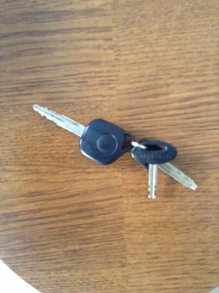

Jeg kan hjælpe dig lidt med denne side, der er ihvertfald brugsforvirringer til en del. Der skan du læse hvordan du synkroniserer den.
Der er sikkert nogle som kender til andre sider også (btw. jeg leder selv efter en manual til min Cobra 8712 alarm).
http://www.lp.dk/support_usermanual.php

Det lyder sim noget alarm relateret, som flere af de andre siger.
Har du ikke en manual til den?

Modelnummeret passer ikke, men udseendet ligner godt nok ikke, men udseendet passer til min fjernbetjening.
