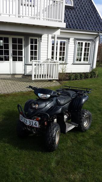

Hej jeg skal have sat ny krumtap i da den desværre lige er gået i stykker!
kan ikke finde ud af om jeg bare kan bruge en som passer på pgo hot50 f.eks.?
På forhånd tak!
