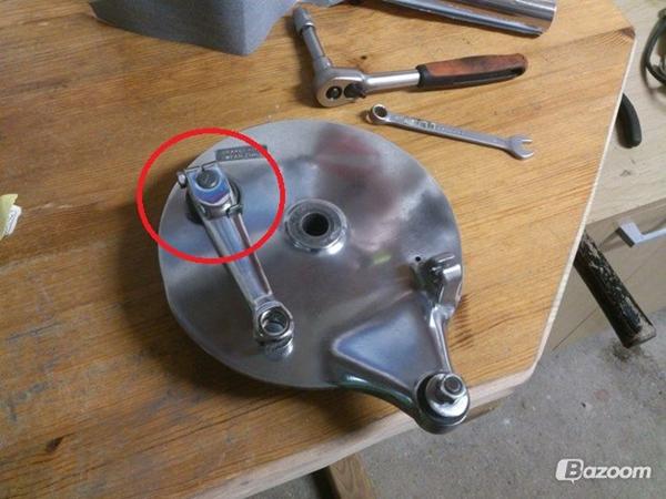

Er der en venlig sjæl som kunne tænke sig at give lidt ud af vide, erfaringer og smedearbejde så jeg kan få monteret et indkøbt fremflyttersæt til min Intruder 750 `86 - Det passer IKKE helt som fod i hose.
maj 2011
Følger: 3 Følgere: 2 MC-er: 2 Emner: 12 Svar: 89
Jeg tager lidt Billeder når jeg kommer hjem. Primært handler det om bremsesiden. Fjeder, kabel til bagbremse, bremselyskontaktkabel osv... Og eksisterende fodhvilerbro

Jeg smider lige nogle billeder på min profil- så giver mit problem måske mere mening
http://www.motorcykelgalleri.dk/fotoalbum/stylingprojekter/26436-fremflyttersaet___problems?status=1

Tilslut kan alt justeres med de langsgående stænger til hhv, gear og bremse.
Det er bestemt et af de bedre fremflyttersæt der fås. Tænk dig om og gør det ordentligt. Hvis du ikke har smidt nogen af de originale bremsearmsdele væk, skulle du mi bekendt ikke mangle noget .

Den split som jeg har taget billede og cirkler ind - har jeg løst

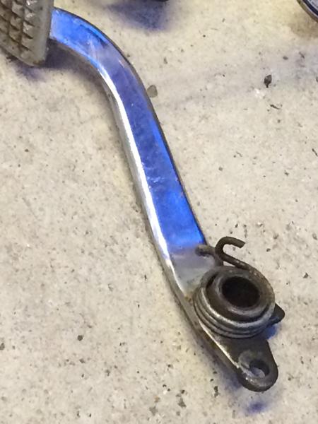

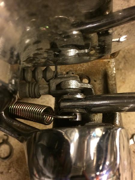

Kun ET problem tilbage- øhhh... Fjeder der trækker bremsepedalen retur??
Jeg smider lige et par billeder mere i mit galleri- måske nogen har en ide?
Oprindeligt sad der en cirkulær fjeder på bremsarm og et eller andet sted... Den blev spændt op ved bremse, og trak så pedalen retur... Men det kan ikke monteres igen- what to do?

Jeg har også fremflytter på min, og det eneste sted der sidder en fjeder til at hive pedalen retur, er den jeg snakker om, som sidder på baghjulet/tromlen.
