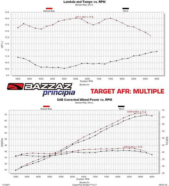

  • #13   15. jun 2014 Ok Det er noget af et arbejde at trille den ind kan jeg høre, box luftfilter mm bliver sendt til tue en af dagene og så tager jeg derop og får den kørt ind.
    Den graf der ligger på BAZZAZ . net for shiver er den repræsentativ for hvad jeg kan forvente ?
    Haber det går som det skal og den får alt det rysten ved lave omd væk.
    Gælder indkøring både sport og touring program ?
    Syntes at læse at lambda bliver afmonteret og kørt ind uden hvad formål er der så med en lambda sonde til måling af lambda ( tænker på ved indkøring på rullefeldt ) ??
    Mikael
  • #14   15. jun 2014 Ja det er rigtig den org lambdasonte bliver koblet fra. Formålet med den er at få motoren, til at køre med de værdier, som er fastlagt fra Aprilia. Desvære er de nød til at tage hensyn, til mange ting der ikke ligefrem, fremme kørbarheden. Det er primær støj og emissionskrav.. Dem tager vi så ikke, ligefrem hensyn til. Så funktionen af den org lambdasonte bliver erstattet af fuel mappen i Bazzaz'en.
    Men for at måle hvordan, motoren opføre sig, bruger vi gasmåler eller Lambdasonter der er exetern monteret. og køre sammen med rullefeltet istedet for motorstyringen. Det er så ud fra de målinger, den nye fuelmap kommer.
    Vi må gå ud fra, de målinger Bazzaz USA har lavet, kan være vejledene. Så det er nok ca hvad der skal forventes.
