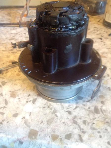

Jeg har fået en gammel Nimbus som har stået stille 2-3 år, den gnister ikke, så jeg går ud fra at platinerne måske er irrede. Jeg vil i hvert fald lige kigge efter.
Men når jeg tager tændingen af (både plastic delen og metalskålen) så kan jeg ikke få den adskilt, og noget af den er desuden smattet ind i tjære, se billedet.
Hvordan får jeg adskilt tændingen?

    #1   16. jun 2014 Den del skal du ikke skille ad, det er spolen som generere strøm til tænding, men der er 4 gnist punkter, som en strømfordeler, som rotoren kører forbi, de skal være rene. Derefter skal du se om det lille stykke kul i midten er langt nok, så det kan nå rotoren. Platiner og evt kondensator sidder inde i enden af kamakselhuset. Mener platin afstand skal 0,7 mm. God fornøjelse og tillykke med maskinen.
  • #2   16. jun 2014 Godt at høre at jeg ikke skal pille ved den tjæreklump. Kan man evt måle om spolen virker?
    Nu fik jeg det adskilt (små slag med en hammer), jeg har renset platinerne, spidsen af rotoren, og nu tjekker jeg indstillingen af platinerne, så må vi se om det lykkes, tak for svaret.

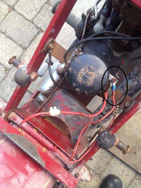

  • #3   16. jun 2014 Jeg har desuden et par ledninger jeg ikke ved hvor skal gå hen. Det drejer sig om:
    plus ledningen fra batteriet
    Den røde ledning (fra "S") fra stoplyskontakten
  • per h j
    per h j Tilmeldt:
    okt 2007
    Følger: 4 MC-er: 2 Svar: 11
    #4   16. jun 2014 S ledning går til stoplyskontakt. Plus fra batteri går til b på stoplyskontakt
  • #5   16. jun 2014 Det forstår jeg ikke helt, det kan være jeg forklarede forkert i min første kommentar.
    Jeg er i tvivl om de tre ledninger i den sorte cirkel alle tre skal gå på der hvor der står "51" (så vidt jeg kan se). Altså om de sidder rigtigt på billedet.
    Her er en forklaring af hvilke tre ledninger der er tale om.
    1. går til batteri.
    2. går til "B" på stoplyskontakten
    3. går op videre op under tanken.

    #8   16. jun 2014 Ledning 3 vil jeg tro er strøm til kontrolleren (lyskontakt håndtag)
  • #9   16. jun 2014 Jeg spørger godt nok meget, men kan det passe at alle tre ledninger skal sidde fast samme sted (i den sorte cirkel)?

    #10   16. jun 2014 Det er nok fordi ledningen til bremsekontakten, bliver taget der, istedet for at tage den direkte fra batteri.
  • #11   17. jun 2014 Den nemmeste måde at se hvor ledn 3 går hen er vist ved at montere tanken. Hvis du da ikke kan se det ved at rykke lidt i den og se om noget flytter sig et sted.

  • #12   17. jun 2014 Ledning 3 hedder "B" og går fra laderelæ til "kontroller" iflg. denne tegning: http://www.mcnimbus.dk/reservedele/reservedele/ledningsnet/index_h.htm
