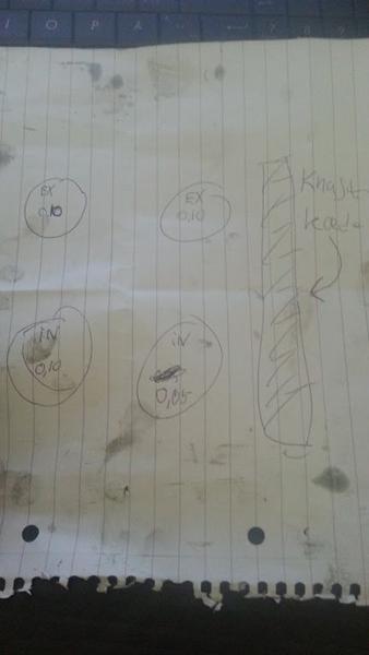

Jeg har fået en tikkende lyd i motoren. smiley
Den er højest lige inden den rammer tomgangs punktet, når jeg slipper gassen.
Så jeg har taget låget af motoren og målt spillerum mellem knastaksler og shims.
Så vidt jeg kan se er spillerummet lige i underkanten af hvad det skal være..
Det er vel det der skaber den tikkende lyd? Eller er det kun hvis spillerummet er for stort det skaber en tikkende lyd?
Det er en Yamaha XT350 fra 93.
På forhånd tak!
