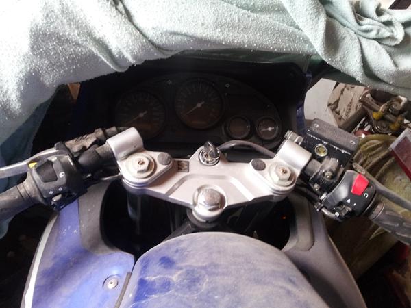

  • #6   5. jul 2014 johan p, det er muligt , men som tidligere nævnt ved jeg ikke om de er ens på min og omtalte model. Lige et billede, som du ser har jeg low/high på venstre håndtag og start / hazard og dødemands knap på højre...ps den gule knap på v.side er overhalingsblink.

  • #16   8. jul 2014 Til Johan smiley Første billede var fra da jeg skulle købe den smiley Cyklen har stået u tildækket i 5-7 år i et lidt fugtigt udhus/lade , så der var lidt "stilstands skader" men cyklen har kun gået 1800 km da jeg overtog den smiley
