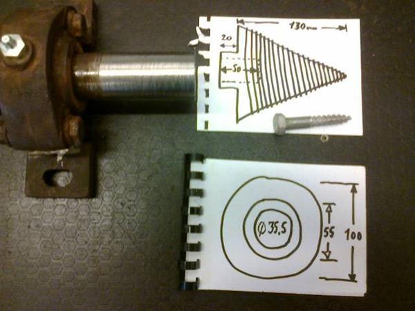

Er ved at lave en brændekløver til min traktor og mangler den "dims" der skal flække brændet...
Se billederne og meld tilbage hvis du ka' hjælpe. Selvfølgelig mod betaling
jan 2005

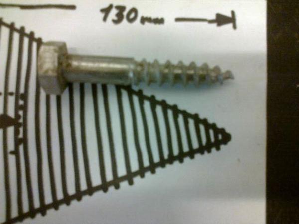

Gevindet på konussen skal minde om det der er på en fransk skrue.
