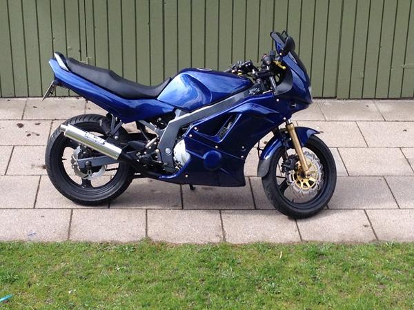

Suzuki gs500 1999
Mit horn virker ikke..
Jeg vaskede cyklen for et stykke tid siden.. Derefter virkede hornet ikke.. Den har været vasket nogle gange før..
En dag kom det så til at virke igen uden jeg havde gjort noget.. Det stoppede så igen et par dage efter..
Idag har jeg på prøvet hornet på en bil og det larmer fint..
Har målt på cyklen og der kommer 7v ned i stikket når maskinen er startet.. En smule mindre når den er slukket.. Det skulle jo gerne være 12 men tænker at det vel burde sige bare lidt når der trods alt kommer spænding derned..
What to do?
