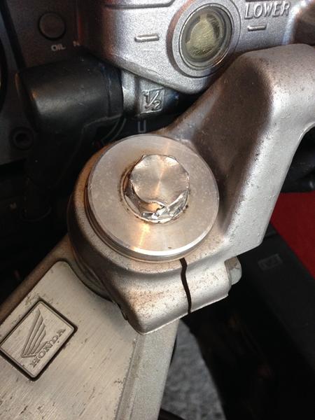

Jeg står og skal på en længere tur og ville i den forbindelse skifte forgaffelolien på min Honda VFR 750, 1991.
Jeg griber en 17'er og en lang momentnøgle for at få toppen af gaflerne. Det viser sig at de er blevet spændt alt for meget - bolten drejer ikke rundt, men bliver derimod blot drejet rund.
Der er nu ikke tilstrækkeligt med mønster i bolten til at kunne få fat med noget som helst og jeg aner ikke hvad jeg skal stille op. Købe nogle nye.. Jo jo. Men hvordan får jeg de gamle af??
Kan sagtens køre videre - intet problem. Men det er en stor irritant for mig og ser ikke just kønt ud.
Hvad stiller man som regel op i en sådan situation?
Venligst Jakob H.

Jeg har selv gjort det på et landbrugsredskab hvor det ikke betyder det store at der kommer gnister på.
altid brug en sekskantet top til den slags ..
så
skal han nok råde dig, og evt komme forbi og klare opgaven for dig, han ved havd han laver .

Når det så er gjort og tuden er stoppet med at være utæt, løsner du boltene i de to ting og så kan du løsne alu toppen på gaffelbenet med en papegøjetang.
Men hvordan kan du måle niveau på olien uden at pille gaffelbenene af?
Det er den eneste brugbare målemetode der er til at sikre, at der kommer både den korrekte mængde og ens mængde i begge ben.

Når noget sidder fast = spændt for hårdt af en amatør der ikke bruger det rigtige værktøj til opgaven.

Er lidt mere fortrøstningsfuld nu. Det skal nok lykkes at få dem af. Tak for jeres hjælp.
