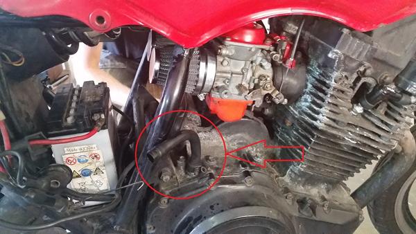

Få vil nok kunne huske jeg ikke ku få liv i min XS400, og det fik jeg så nu..
Jeg fik skiftet til to åbne filtre i stedet for det gamle luftfilter, samt en større dyse.. og med lidt dieselstart fik jeg den sgu til at starte og kunne tage gas og det hele.. dog vælter det ud af benzin af den slange der er sat ring om på billedet
slangen har førhen været sat til luftfilterkassen, men det skulle jo ikke gøre en forskel kan man sige
hvorfor kommer der mørk benzin ud ? hvilken pakning er død ?

blandet med benzin,den der smider .

jeg tror ( tror ) der er rendt benzin ned i din motorolie.
pga dine rider har sat sig., eller løbet over, og ned i motoren .

men nej der skal ikke komme væske ud den vej, - der render sikkert benzin ned i olien og derved løber den over..
Det er mit bedste bud..

Defekt varcumhane som ikke lukkede for benz kombineret med slidte nåleventiler, så da den havde holdt nogle måneder så var motoren fyldt med benz.

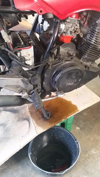

uanset hvad for dæksler jeg pillede ved så var de fugtige
