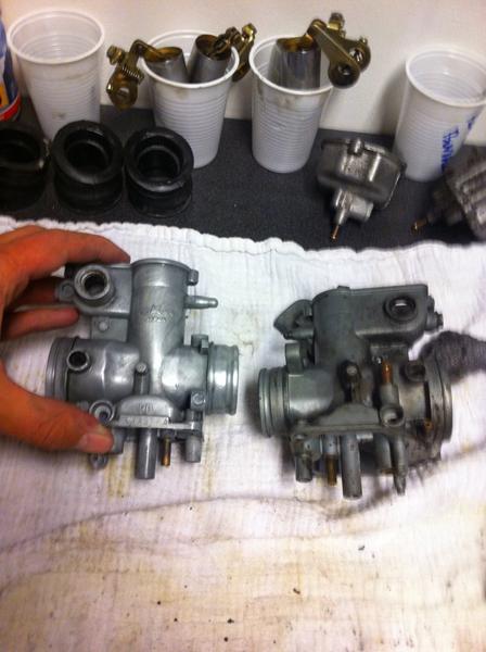

Hej alle.
Jeg er nu så godt som færdig med motoren på min honda. Mangler lige at sætte vippearmen i og stille ventiler.
Men nu går jeg så småt i gang med at renovere karburatorene. Jeg har for noget tid siden skilt bunden ad og sprøjtet det hele ind i wd. Bagefter kunne jeg løsne de forskellige dyser. De sad ret fast især luftskruerne, men fik dem løsnet til sidst.
Planen er at skille dem helt ad da de, som resten af motoren er i ret dårlig stand. Jeg har købt renovations set til dem.
Hvis i har gode råd, tips og tricks til dette, så kom endelig med dem.

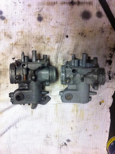

Resultat ved kogning i en blanding af vand og citronsaft lidt stål uld og wd 40

Har du tid nok, vil jeg lade dem bløde op i længere tid i mellem de to gange.
Husråd:
Pas på du ikke får væsken i hovedet når du blæser ind i dyserne eller sprøjter carb cleaner ind i dyserne. Måske logik for de fleste
