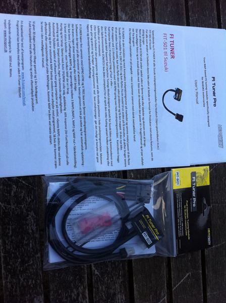

Nogen der ved om de kan justeres så motoren kommer til at køre rykfrit under 3.000 omdr, de skulle køre lidt trælst i det område?

De skåle er lavet med for store tolerancer iflg flere netsider, der er også et af linkene her i tråden der henviser til det, mener jeg.
EU modellerne får bare en smule hårdere og urolig tomgang og mere nervøs gasrespons, men intet andet.
Jeg har nu lagt billet ind på en Kawa KLV1000 2005 med få km(samme bike).
Gode råd er PCIII eller PC5 eller FI Tuner, men lad os nu se og prøve først.
