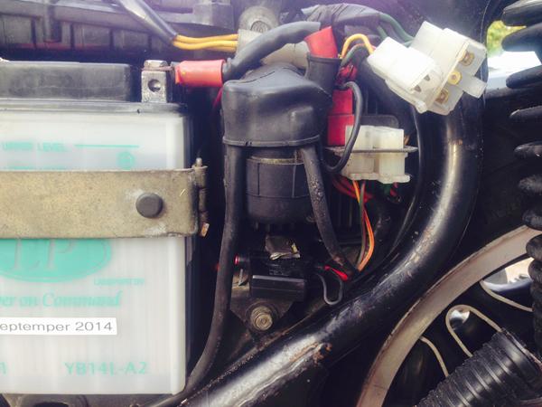

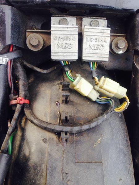

    #16   28. sep 2014 Hej Hans Henrik.
    Sådan ser der ud under min saddel. Har slet ikke de stik du beskriver i dit link:
    http://www.motorcykelgalleri.dk/fotoalbum/guider/18775-honda_cx500_taending
    Er det fordi jeg kører med en anden slags tænding på min det ser således ud?
    Hvordan måler jeg i så fald så min stator ud?

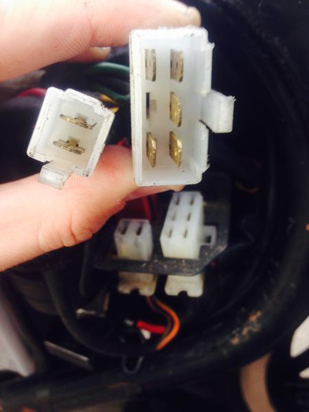

    #17   28. sep 2014 Jeg troede ellers lige jeg havde fundet stikkende på venstre side af cyklen ved siden af batteriet men de ser således ud.
    Skal jeg bruge dem til noget hvis jeg skal udmåle stator?
  • Henrik H
    Henrik H Tilmeldt:
    okt 2010
    Følger: 1 Emner: 1 Svar: 13
    #18   28. sep 2014 Som du kan se er der færre stikben her end vidst i linket.

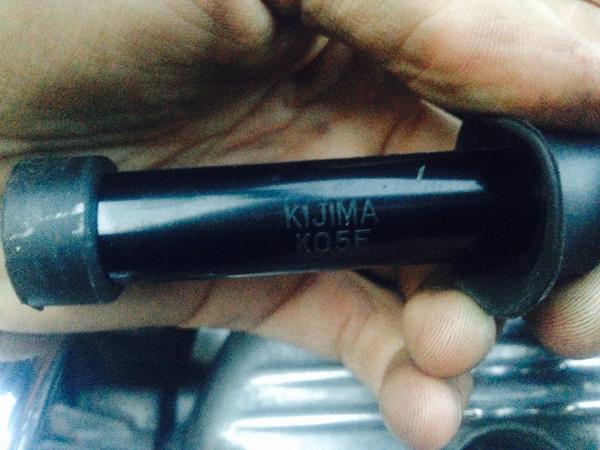

    #25   29. sep 2014 Dødmandsknap luset = Ingen gnist.
    12 V på begge tændspoler med tænding på:
    Tændspole højre side. Blå ledning 12 Volt & sort/hvis ledning 12 Volt
    Tændspole venstre side. Gul ledning 12 Volt % sort/hvid 12 Volt.
    Billedet viser en af de nye tændrørshætter. Der står KIJIMA K05F.
    Er det dem der er noget møg Hans Henrik?
    Kan det virkelig tænkes at begge tændspoler er brændt af samtidig???
    Det kan jo ske men ligger hos mig meget fjernt men har dog stadig meget lyst til bare at udskifte begge to???
