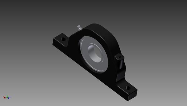

  • #31   12. okt 2014 Jeg er heller ikke helt færdig med tegningerne, men i første omgang er det en lejebuk. Der skal være vandkøl i den, og det volder sku en del problemer.
  • #32   12. okt 2014 Hmm den skulle nok være mulig at printe. Med hensyn til selve lejet, så skal jeg så nok gøre hullet lidt for små. Så kan du varme lejet op og "smelte" det ind i plastikken.
    Alternativt så skal modellen laves i 2 dele. Selve bunden og så "buen", sådan at man kan spænde buen ned på selve bunddelen.
    Men hvad skal det leje holde til? Plastikken kan jo ikke holde til hvad som helst. Og hvor stort er emnet? Det er jo ikke rigtig til at se på tegningen smiley
  • #33   12. okt 2014 Det eneste formål er at se den IRL. Så jeg kan se hvordan hele setup'et kommer til at se ud og lave en flow test af vand flowet. og få prøve montere sensore mm.
    Jeg kan ikke huske målet på den, men lejet er et 6310
    De skal bruges til at holde rullen / bremserne. Så under alle omstændigheder kan de ikke holde til en live test. Det er bare ikke for sjovt, at står med 12 custom made lejer bukke, i næsten gratis fly alu. Hvis der er fejl i dem og ikke kan bruges.
    Hvor store emner kan du lave ?? Vi arbejder på en vandbremse, jeg gerne vil have en 3D print af. Den er omkring Ø 350mm. men kan jo skalenes ned.

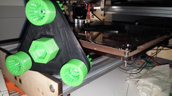

  • #34   12. okt 2014 Min printplade er lidt større en typisk. Jeg kan teoretisk set printe 10" x 10" x 10". Så omkring 254 x 254 x 254 men i virkeligheden er 240 x 240 x 240mm nok mere sandsynligt, da at printe helt til kanten kan give lidt problemer pga varmepladen, klemmer der holder glaspladen på plads osv.
    Den største fare ved sådan et stort print er dog at det tager rigtig, RIGTIG lang tid. Ved normale hastigheder(omkring 100mm/s) vil et sådan print kunne tage alt fra 10 til måske 100 timer, alt efter hvor meget infill man laver.
    Jeg ved ikke hvor meget du har kigget på 3D printning, men det er sjældent at man printer med 100% infill. Typisk printer man med et sted mellem 10 og 40%. De fleste bruger firkanter eller "diamond" infill, men jeg foretrækker Honeycombs, da de lægges komplet for hvert lag. Diamonds lægges på kryds og tværs. Ligesom hvis man forsøger at lave et firkantet "tårn" af blyanter. Så kommer der luft imellem de forskelige lag.

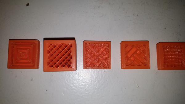

    2sek har et billede af infill tests.
  • #35   12. okt 2014 Her. Her er der en række typer infill. Den helt til venstre er faktisk ok, men kun hvis emnet skal holde til et pres fra 1 vinkel af(oppefra). Nr 2 fra venstre er diamonds. De her er printet relativt langsomt, så de forskelige lag diamonds er smeltet ok sammen, men ved højere hastigheden bliver det noget hø.
    De resterende 3 er bare noget hø, da de ikke er regelmæssige og er langsomme at printe med. Giver ingen mening at bruge dem.
    Honecombs er ikke med, men er egentlig bare sekskanter.
