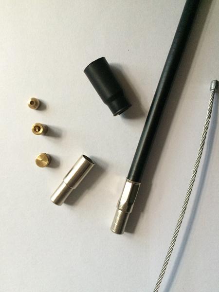

  • #4   16. okt 2014 Hej Rasmus
    Forklaringen gav god mening, bortset fra at jeg ikke ser nogen fjeder eller bolte der på den måde skal løsnes eller strammes ved karburatoren. Jeg har vedhæftet et billede, så kan du se hvilke dele jeg har at arbejde med i forhold til det gamle kabel.
    Giver det mening, det der er på billedet?
    Problemet er at kablet knækkede inden jeg kunne se hvordan det sad til nede ved kaburatoren, så jeg er lidt usikker på hvordan samlingen skal være der.

  • #7   16. okt 2014 Jeg har ret hurtigt luret hvordan man skifter det oppe ved håndtaget, så det drejer sig mere om hvilken afslutning det skal have i den anden ende, nede ved karburatoren, baseret på det billede jeg har postet.
    Jeg forestiller mig at kablet trækkes ud af enden på det sorte kabel, ned gennem den løse sølvmetal "bolt". Når kablet er gennem den, med den tynde ende øverst, så sættes en nippel på, så kablet ikke kan trækkes tilbage igennem.
    Sølvbolten trækkes så igennem den lille arm nede på karburatoren og så burde det fungere...
    Lyder det fornuftigt? og giver det overhovedet mening?

  • #10   16. okt 2014 http://2.bp.blogspot.com/__bTSJsGrheE/S7uoPjeSr9I/AAAAAAAACZ4/M8xBGXknVg4/s1600/mikuni.jpg
    Skal umiddelbart mene det skulle sidde på vippearmen i midten.
  • #11   16. okt 2014 Og det kabel ligner da noget til en fladspjældskarburator?
  • #12   16. okt 2014 Det er denne motorcykel og det ligner den vippearm du lige sendte et billede af.
    Vil det være nok at påsætte en nippel for en enden af kablet tror du?
  • #13   16. okt 2014 Jeg ved ikke hvad forskellen på de forskellige kabler og karburatorer er..bestilte et universalkabel hos AT Mc teknik ud fra stelnummer og model, så det burde passe..håber jeg
  • #14   17. okt 2014 Et original passer, et universal gør ikke, det må tilpasses.
